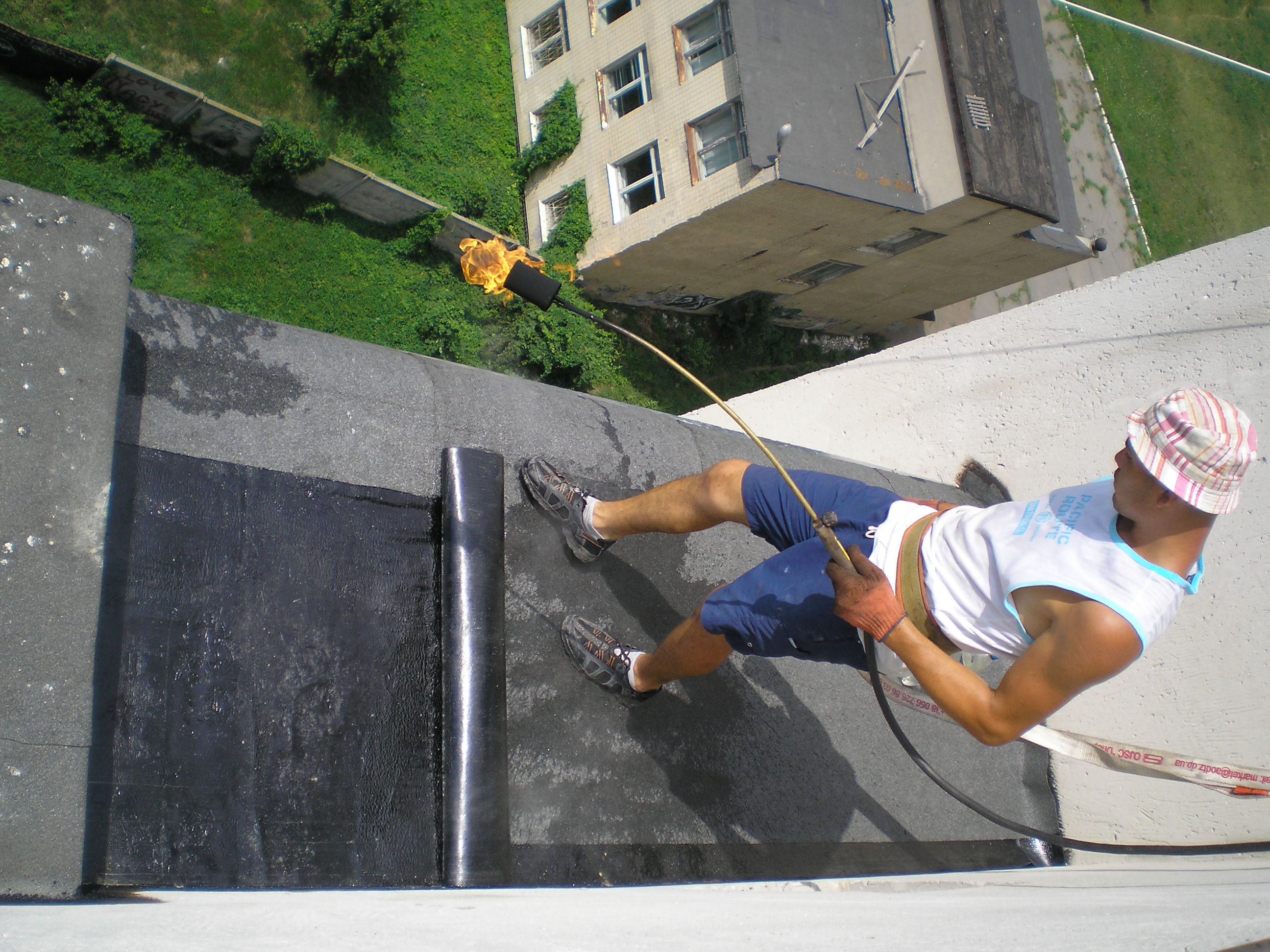

Приступая к работам на плите балкона, террасы, следует оценить ее состояние. Если это ремонтные работы старого балкона, террасы, следует поручить квалифицированному специалисту оценку технического состояния плиты с точки зрения ее несущей способности (прочности). Перед настилом нового прочного покрытия (Техноэласт ЕКП сланец серый), специалист подготавливает рабочую зону, а именно:
1. очищает поверхность от мусора.
2. удаляет отслоившийся старый слой кровельного покрытия.
3. вскрывает пузыри, просушивает и производит местный ремонт.
4. при наличии бетонного или цементного покрытия, обрабатывает его праймером.
5. производит настил кровельного покрытия.
